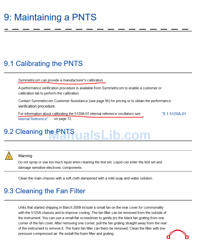

以下只针对楼主对Cybershaft的相关说法:
只能说LZ应该是随便看了看说明书,就给人家厂家扣了一个骗子的大帽子。
明确的告诉楼主,5115A和5120A都是没有内部参考晶振的,只有5120A-01这个型号才有内部参考晶振。
https://www.microsemi.com/produc ... -testers/4130-5120a
从官网5120A这个型号的说明里就能看出来,5115A和5120A本身都不带内部参考晶振,只有5120A-01才带。
Symmetricom的这本Phase Noise Test Set的说明书,是5115A,5120A和5120A-01三个型号共用的说明书。
这说明书里根本没有说明5115A有内部参考,只是表明了5120A-01使用了外部参考,看一下第二页就一目了然,只有5120A-01有相关内部参考晶振的参数。
另外Phase Noise Test Set根本没有所谓的自检模式,只有校准一说。说明上同样有记载校准的方法,里面只有5120A-01的内部晶振的校准说明,其余需要校准需要送回原厂。

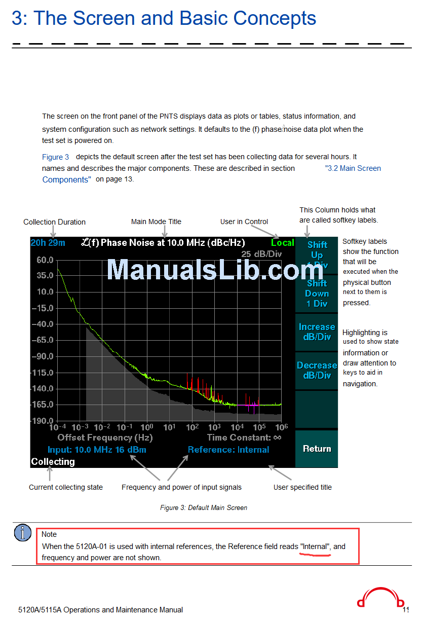

另外,说明书内屏幕截图下方的一段字,LZ估计是漏看了。
人家说明了只有5120A-01使用内部参考的时候才会显示Reference:Internal
另外Reference in=ref这个标示只是代表输入端IN的频率以及强度和参考端Reference的频率和强度一致而已,根本不是说这两者完全一致。
人家厂家的回复非常清楚,
质疑一下是对的,不过找证据的时候麻烦也仔细研读一下,尤其自己不是此方面专家的时候,更是不能妄下结论。
以上文字算是给Cybershaft正名了。

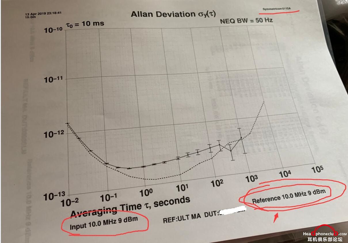

感谢回复!
两个地方:
(1)01尾缀代表的是选件,如果带内参考,那么应该显示51XXA-01,这一点上我确实没有看清楚报告上的右上角。鬼子测试报告上面标示这台5115A是裸奔不带内参考的,感谢指出,前面我会修改更正;
(2)关于reference:in=ref。这个是最关键的,我说cybershaft测试的问题就是这里。这个模式下,测得的数据,实际上是仪器的本底,也就是说:只有在测试仪器本底时候才会这样显示。而且如果使用外置参考且频率和强度一致,那么显示的应该是: QQ图片20190826090636.jpg QQ图片20190826091335.png 官图也有
之前问了计量院的朋友,答复说:只有在同源情况下才会显示REF=IN。就算同一个源,一个衰减,一个不衰减,也是显示REF=IN,说明对比测试的是相位差,不是频率与功率。
所以不管5115A的参考是什么,reference:in=ref这个模式cybershaft是赖不掉的。
PS:知道烧东群cybershaft的用户多,无心之过,只是客观描述。或许无意间或许触动了用户们的权益,请多包含。
