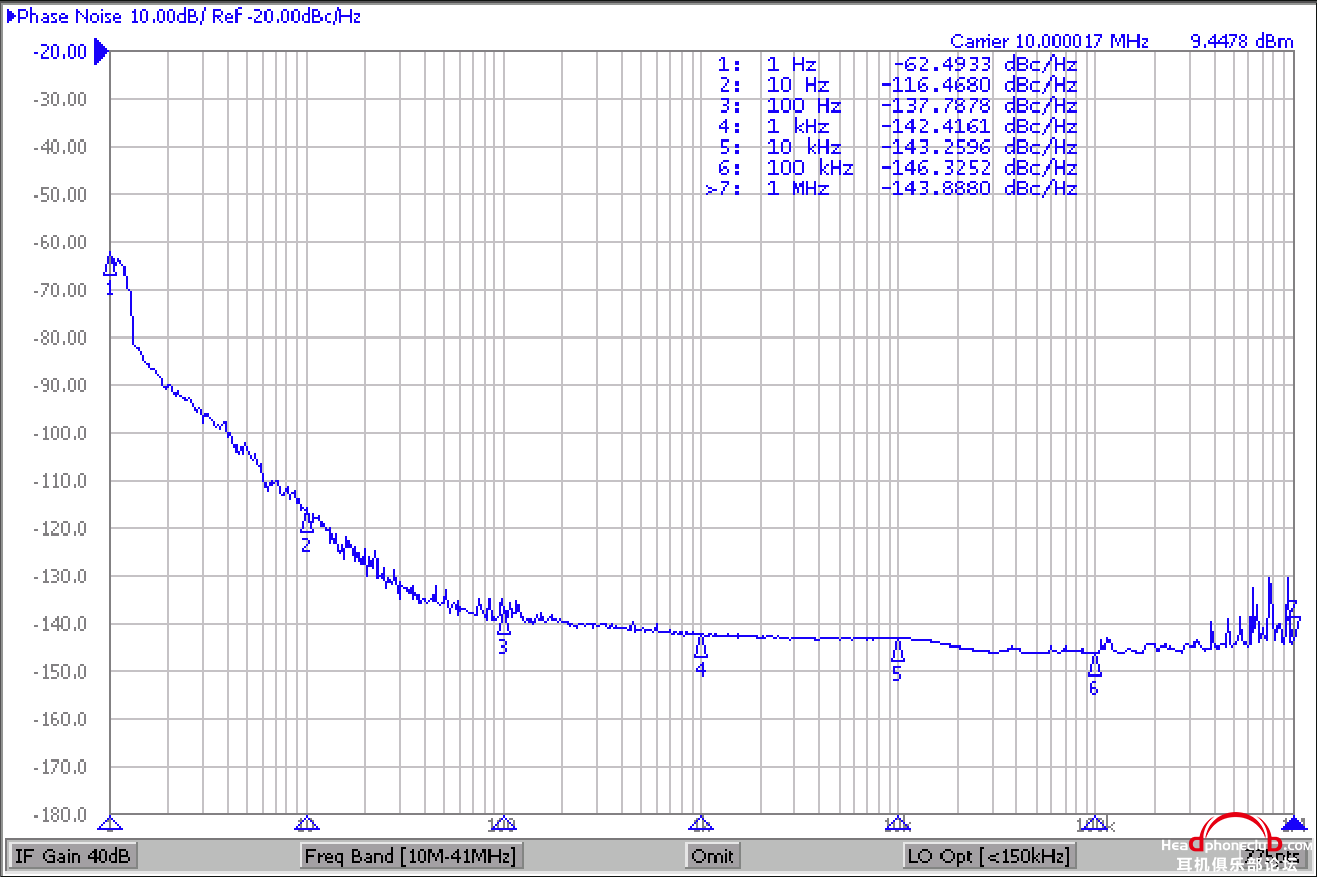

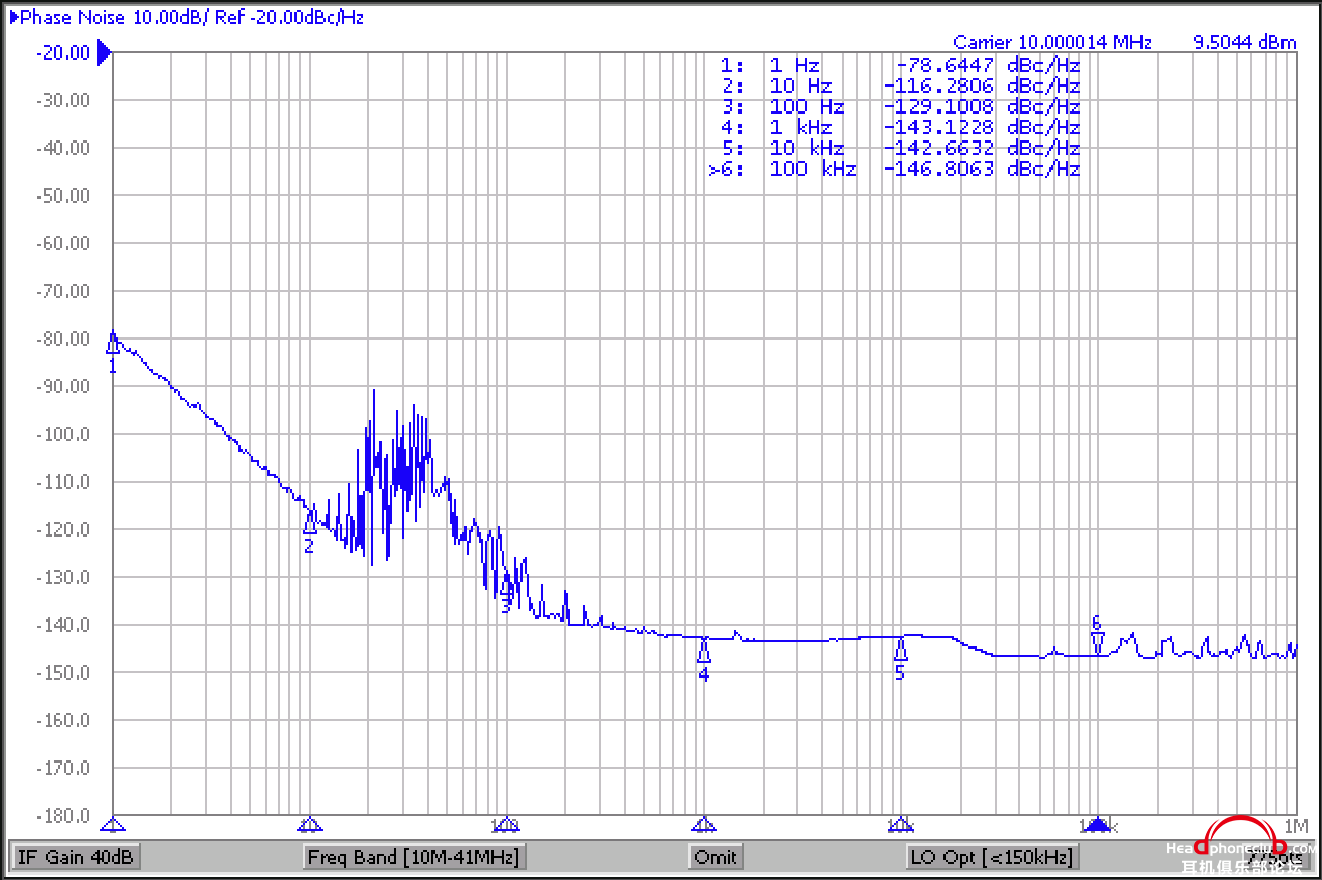

这里补充一个用相噪仪实测的数据
这是二嫂某现役设备的时钟
这是用C16加持二嫂该设备后的时钟
可以明显的看到 近端变好了(1hz从-62变成-78db 整整提升16db)
但是10Hz后的一段 因为二嫂坑爹的锁相环性能 劣化了不少
这些在相噪仪下看的清清楚楚
至于奉AP为圭臬的那位 不好意思 整套顶配APX555的价格 还不如相噪仪一个选件 要是用AP能测出什么 还要相噪仪干啥
