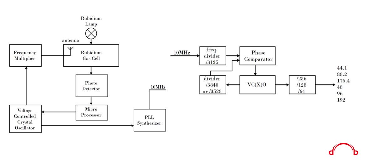

发表于 2020-4-10 14:18:54 | 显示全部楼层
zjzju 发表于 2020-4-10 14:05
是什么合成的?参考源头是10m吗?还是其他频率的OCXO?设计者也许认为靠10m合成不出什么好MCK,何况要同时 ...
10M合成不出好MCK,直出更不可能
现实就是顶级10M配顶级合成电路比顶级MCK频点的OCXO性能好……

发表于 2020-4-10 14:26:56 | 显示全部楼层
http://m.elecfans.com/article/729728.html
基础知识,感兴趣的可以都看看,说的挺明白的了……
vco那个位置可以是vcxo或者vcocxo甚至vcocso(音频用so意义不大)

发表于 2020-4-10 14:40:51 | 显示全部楼层
zjzju 发表于 2020-4-10 14:35
看制作人说明就是多个OCXO啊
通俗的说法,就是一个管22.5792M(44.1的倍数),一个管24.576M(48的倍 ...
多几辆卡车一起拉货不等于多几个发动机直接拉货,明白没?

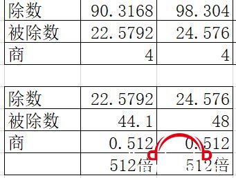

发表于 2020-4-10 14:50:58 | 显示全部楼层
amex 发表于 2020-4-10 14:49
不用你相信什么,我贴的那个原理贴你看看就知道了……结论很明显
这个算一家之言吧,可以看看
horae应该是接近100M的两个,90.3168m和98.304m各对应22(44.1)和24(48),而不是一颗孤零零的工业标准10m
问题来了,90m和98m是买现成切割的成品( 最终来自:derive audio rates, or multiples, straight from the rubidium gas cell ),还是铷原子时钟现场合成的

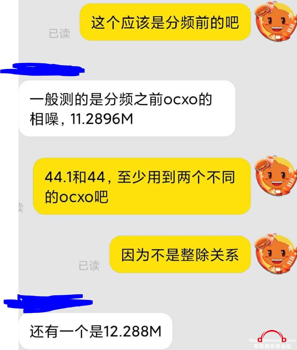

发表于 2020-4-10 15:57:05 来自手机 | 显示全部楼层
phoexi 发表于 2020-4-10 12:09
锁相就是转换
人厂家其实已经说的很明白了
整除也是锁相环电路的一种功能。最终能够得到44.1和48的倍数。
说到底还是买了整数倍数的晶振再来分频最科学。
下图的作者并不建议这么来合成10M再来分频。
再有一图是请教淘宝里某制作者。用双晶振是很正常的事情。

发表于 2020-4-10 19:40:22 | 显示全部楼层
简单的除法
买回来两个晶振,自己做做简单的除法电路就ok
关于helen的原理以及有效边界,我晚点开一贴。不是某些大神想象的那样,在什么情况下都有用。

发表于 2020-4-10 19:44:21 | 显示全部楼层
再来一个某字时钟的。都没有从10m来合成的。
