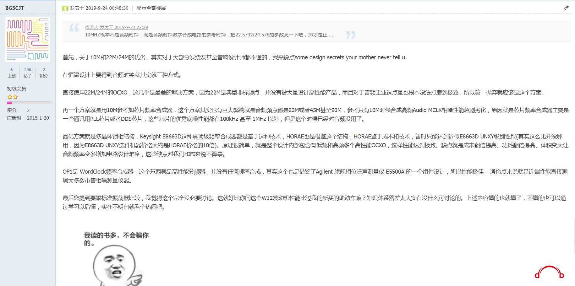

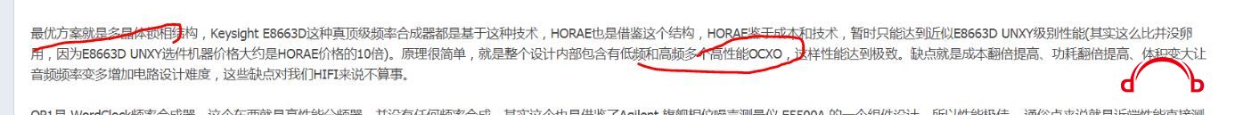

发表于 2020-4-10 12:53:28 | 显示全部楼层
zjzju 发表于 2020-4-10 11:51
不是,你理解错了,horae的mck不是其自身的10m参考源转换的。
horae实际上提供了两组时钟,一组是10m ...
官方早就说得这么清楚明白,偏偏还是认为定制频点的OCXO是MCK...实在不理解是怎么阅读理解的。
