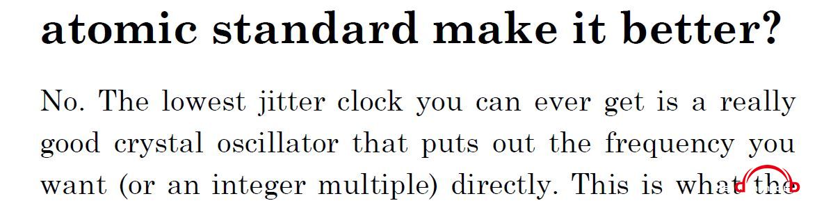

发表于 2020-4-10 11:51:39 来自手机 | 显示全部楼层
phoexi 发表于 2020-4-10 09:03
10M连接的话 就是用我自己机器的电路转换成MCK再使用(别的带10M输入接口的机器也是同样过程)
MCK接 ...
不是,你理解错了,horae的mck不是其自身的10m参考源转换的。
horae实际上提供了两组时钟,一组是10m,一组是ocxo,就是那MCK吧,(含22m和24m,分别是44.1及48的整数倍),尽管官方说的很绕口,什么时钟矩阵。附一张图是某国外时钟厂家的制作理念。
benchmark dac3b+d9200

发表于 2020-4-10 12:21:04 | 显示全部楼层
phoexi 发表于 2020-4-10 12:09
锁相就是转换
人厂家其实已经说的很明白了
你可以叫韩总出来解释。反正它不是10m时钟pll生成的。
10m又不是44.1和44khz的整数倍。
pll过程会加入进去新的jitter,来自压控电路。不要以为有了pll就是多好的东西。

发表于 2020-4-10 12:22:46 | 显示全部楼层
horae实际上提供了两组时钟,一组是10m ...
语文是体育老师教的?这不是胡说八道么。
说了多次了,horae MCK就是它的10M合成的。到现在还认为mck是另一组定制音频频点的晶振。
不懂就别瞎JB说。还是说在装睡?

发表于 2020-4-10 12:52:09 | 显示全部楼层
phoexi 发表于 2020-4-10 12:42
再补充说明一下,为什么以10M为主时钟再通过恒温晶振锁相合成MCK是获得高质量的MCK的最佳方法(而不是直 ...
输出jiiter是输入jitter和VCO压控震荡器jitter的函数,并不是说VCO不会带来负面影响。
