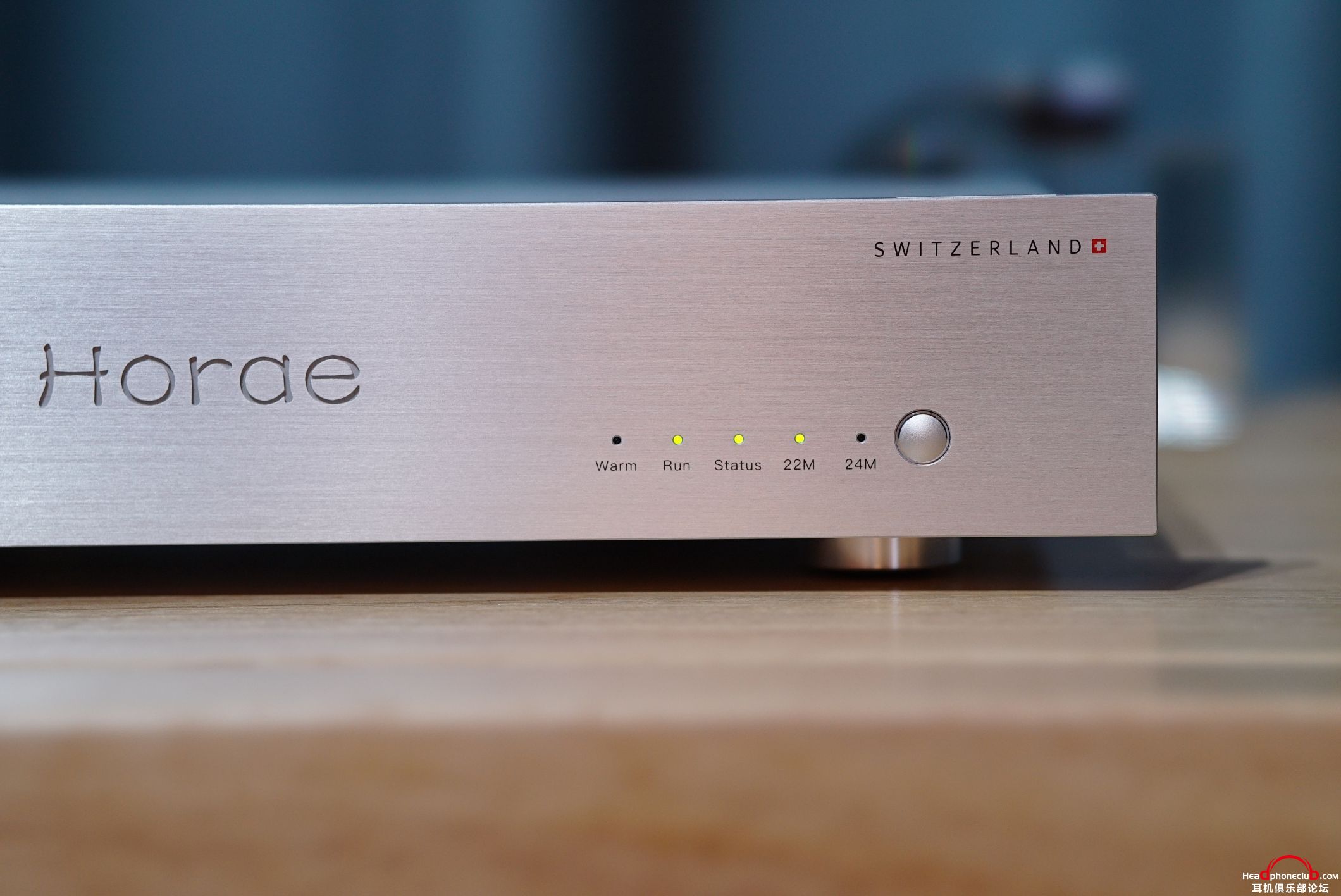

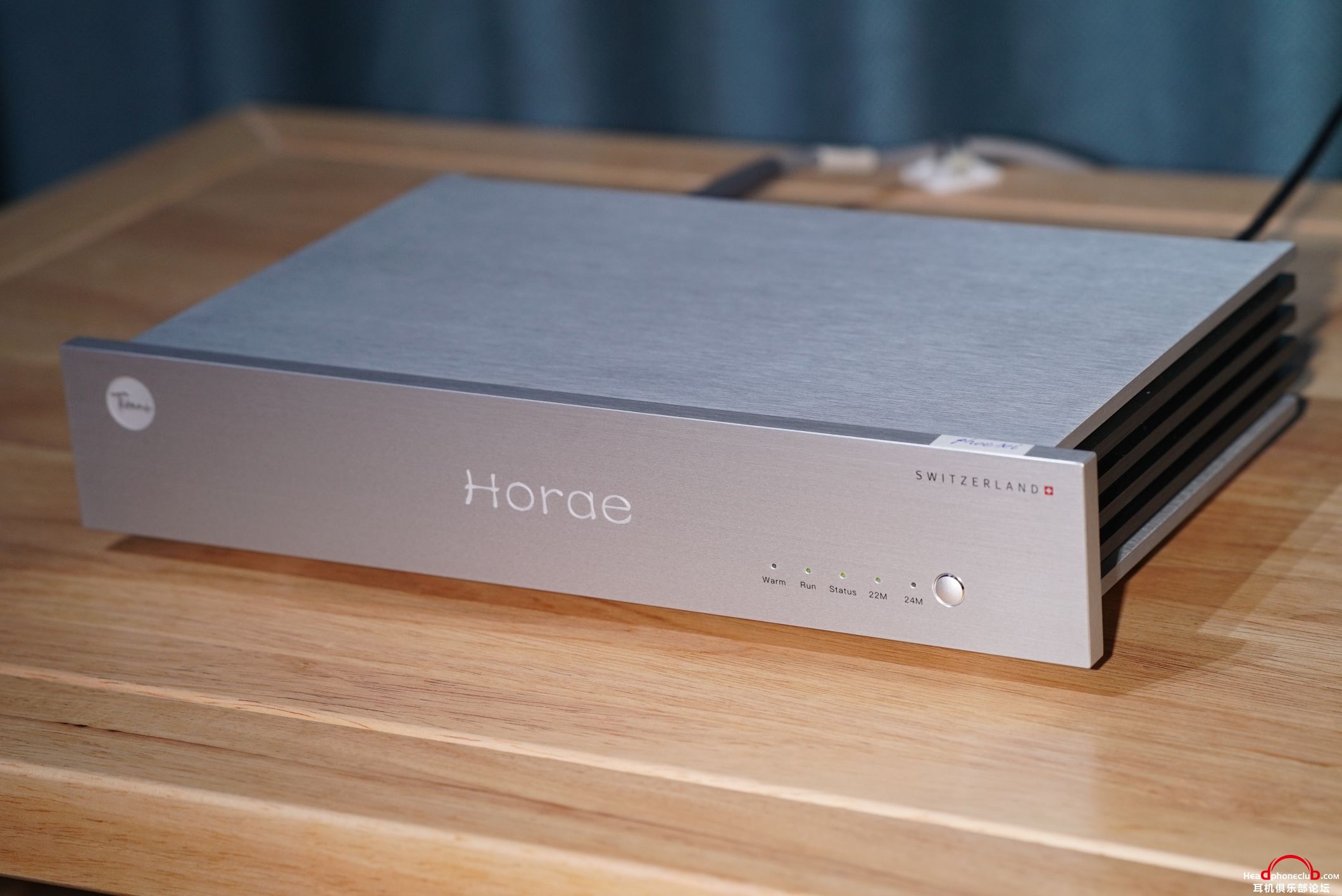

  首先,说说外观,造型和尺寸与之前的Helen和Athena se完全一致,titans品牌的设计风格可谓是特征鲜明且独树一帜的。其实在去年展会见到HORAE之前,我很难想象一款Hi-End级性能的时钟可以做的这么小巧,因为别的品牌的旗舰产品,几乎都是大个头;甚至我自己手头的几个高稳10M晶振的厚度都已经超过了HORAE。

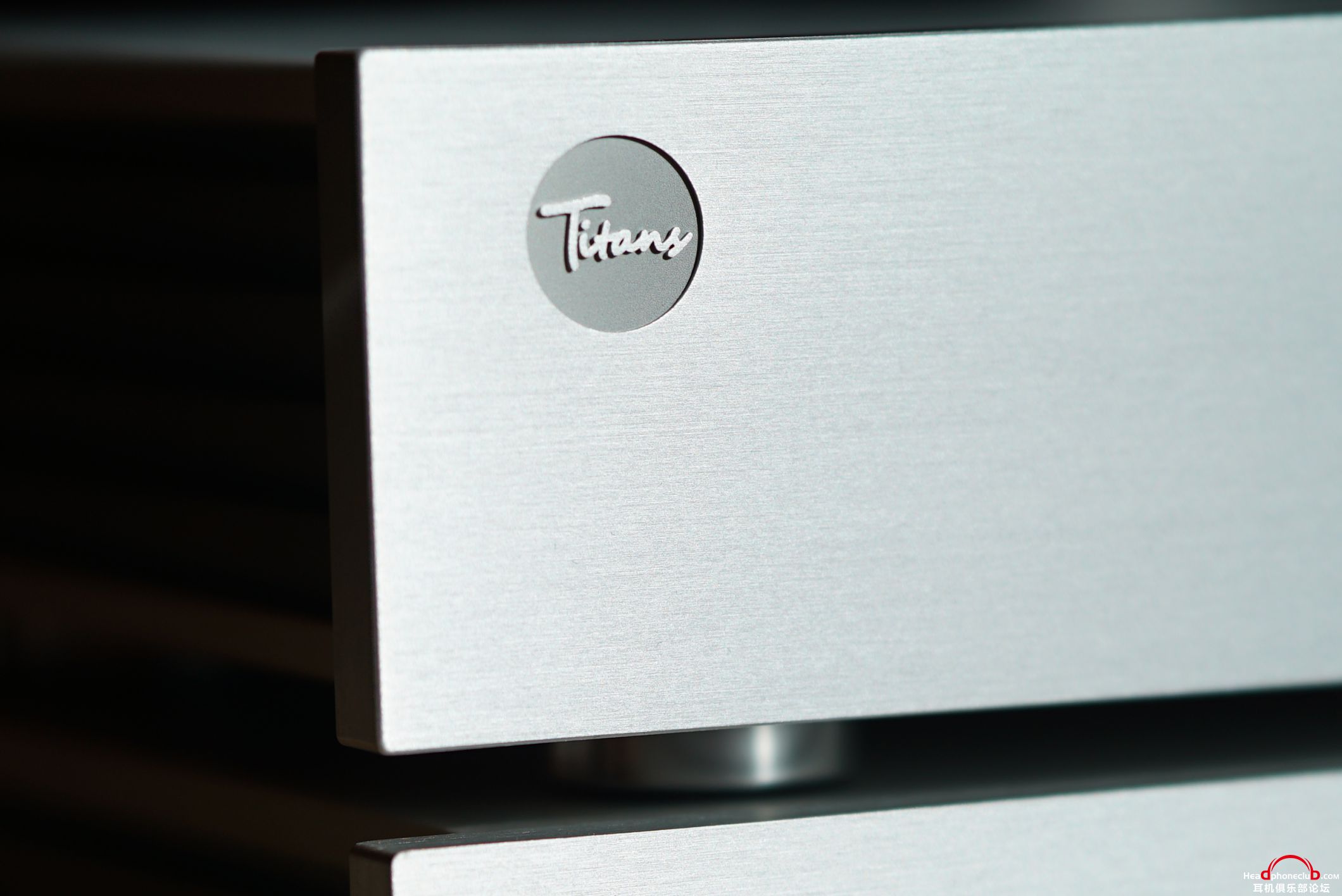

  做工方面,在Helen那时候,我就已经说它的做工是国内品牌最顶尖的水准,而价格5倍的HORAE就更进一步了。对比一下可以发现,HORAE对机壳的所有边角进行了处理,在保留了原本硬朗线条外观的同时,边缘没有丝毫的割手。机壳表面的拉丝纹理更为细腻均匀,商标型号的铣雕工艺也更为精细。
  titans的产品命名都很有特点,之前的Athena/Artemis/Helen都是来源于希腊神话,这款时钟叫做HORAE,正是神话中的时序女神,可谓非常贴切。

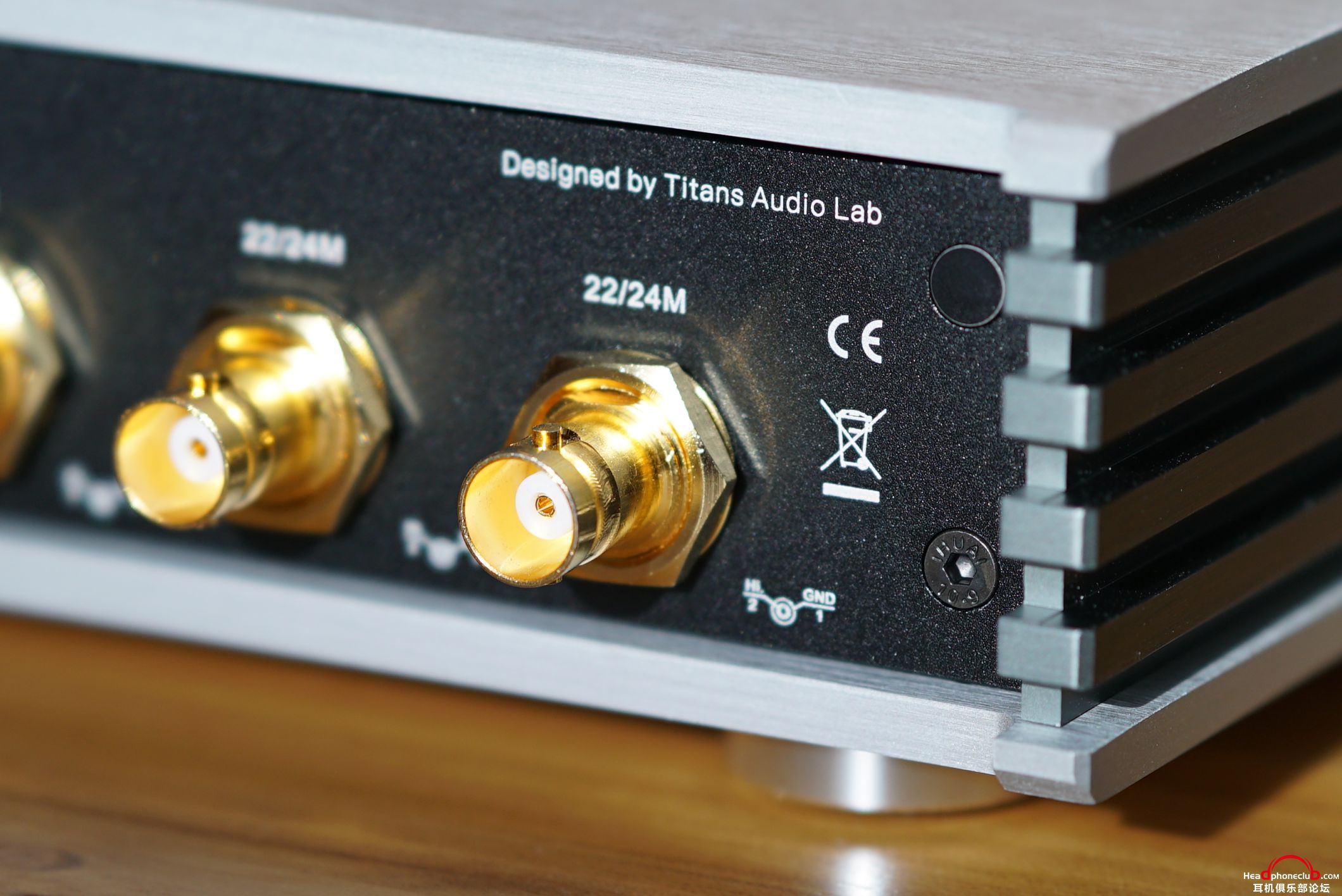

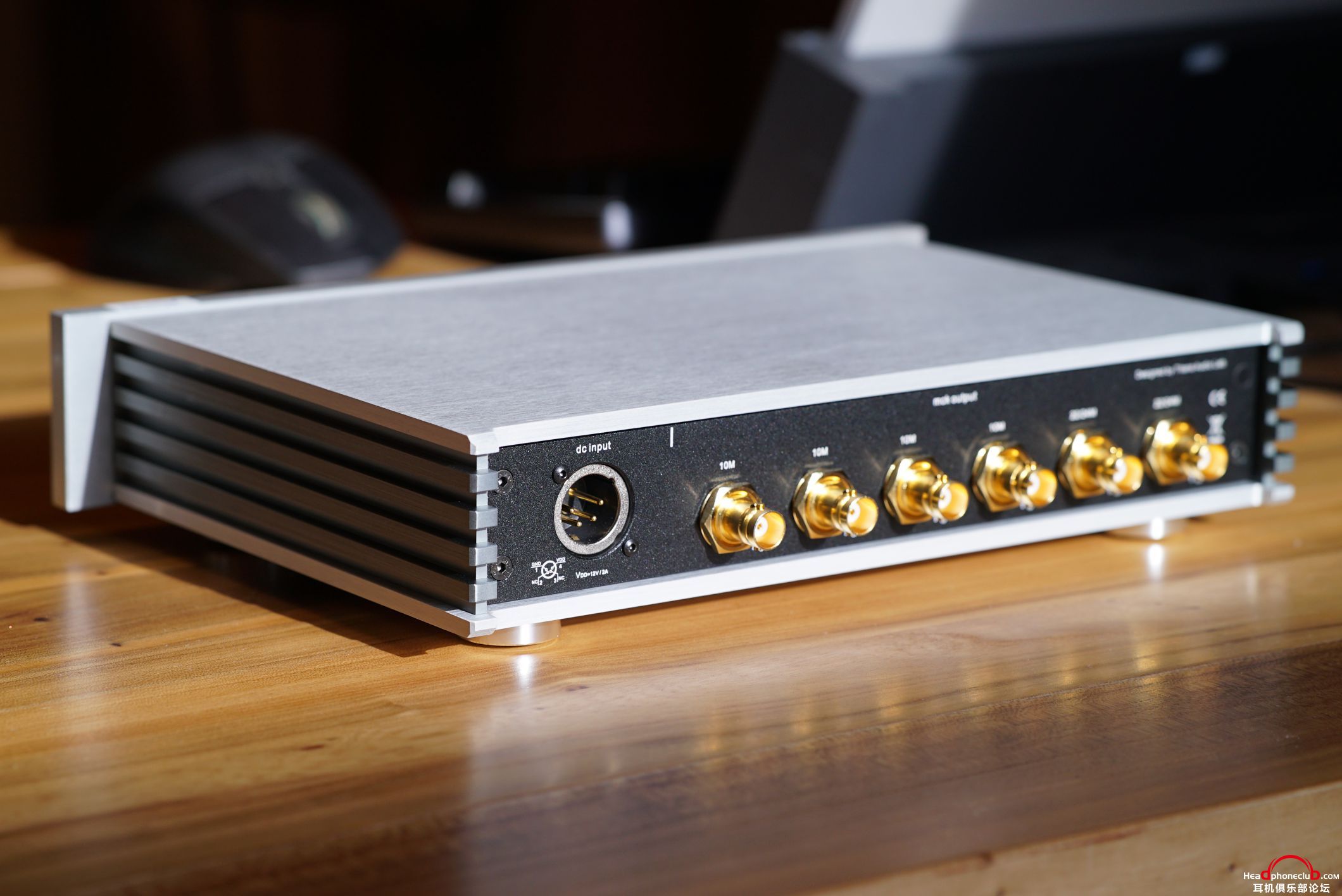

  HORAE一共有6路时钟输出,其中4路为10M通用输出,另外两路为22.5792/24.576M的MCK输出。接口都是BNC规格,用的接插件质量上乘。官方介绍中说明了接口输出阻抗是自动匹配设计,也就是说,HORAE既可以连接阻抗为50欧的机器也可以接75欧的,甚至一些特殊的10k、100k的机器同样可以使用。
  实际上,对于音频时钟而言,它的频率太低了,不涉及射频传输中的阻抗匹配问题。大家并不用担心钟/线/机器三者的阻抗是否匹配。
  机器的供电是外置电源DC输入到主机,输入口升级了金属面板的4芯插座,原配电源是一如既往的明纬开关电源,也可以自己换其它12V电源或者用蓄电池直接供电。不过话说回来,明纬那个电源其实很不错的,密度、动态都很出色,盲目换线电很容易降级。

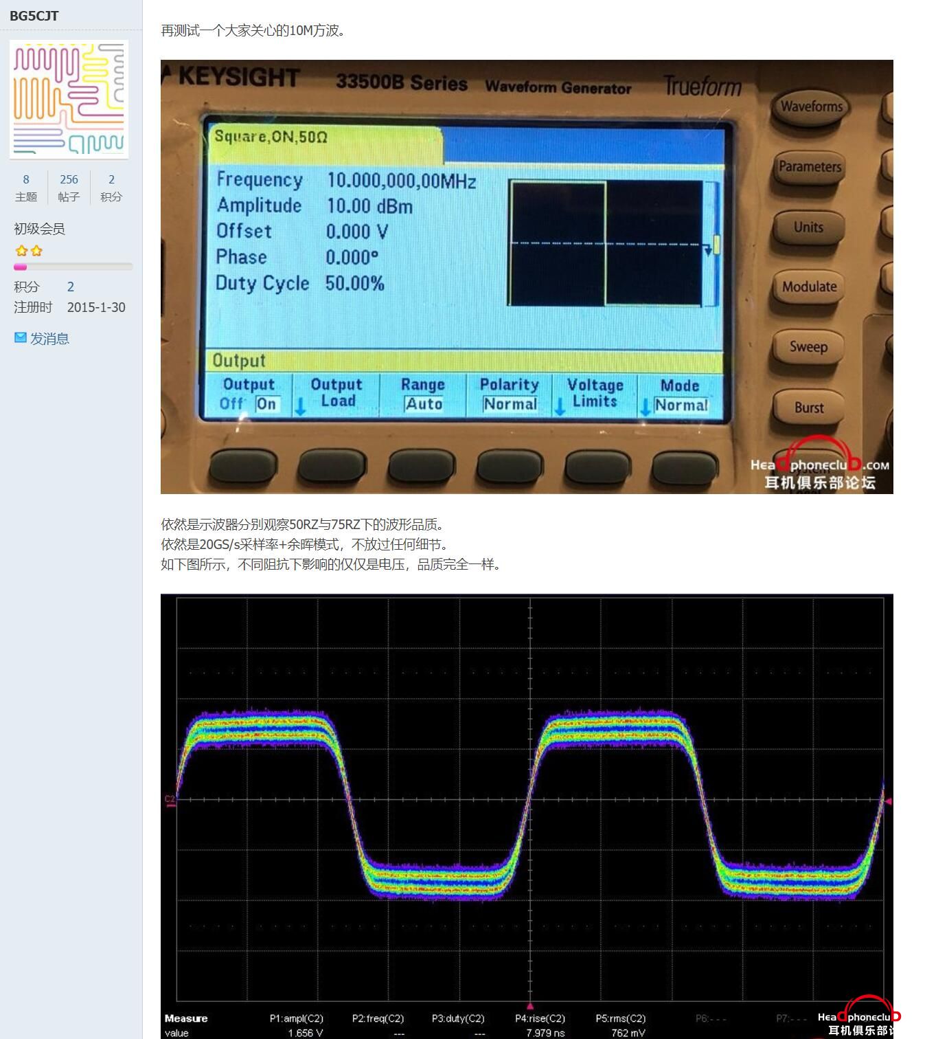

“实际上,对于音频时钟而言,它的频率太低了,不涉及射频传输中的阻抗匹配问题。大家并不用担心钟/线/机器三者的阻抗是否匹配。”10M的频率算频率低吗?

波长30米那么长的 哪能叫频率高呢
顺便再借一个别人实测结果说明一下问题

phoexi 发表于 2020-4-9 12:43
波长30米那么长的 哪能叫频率高呢
顺便再借一个别人实测结果说明一下问题
硬核。
