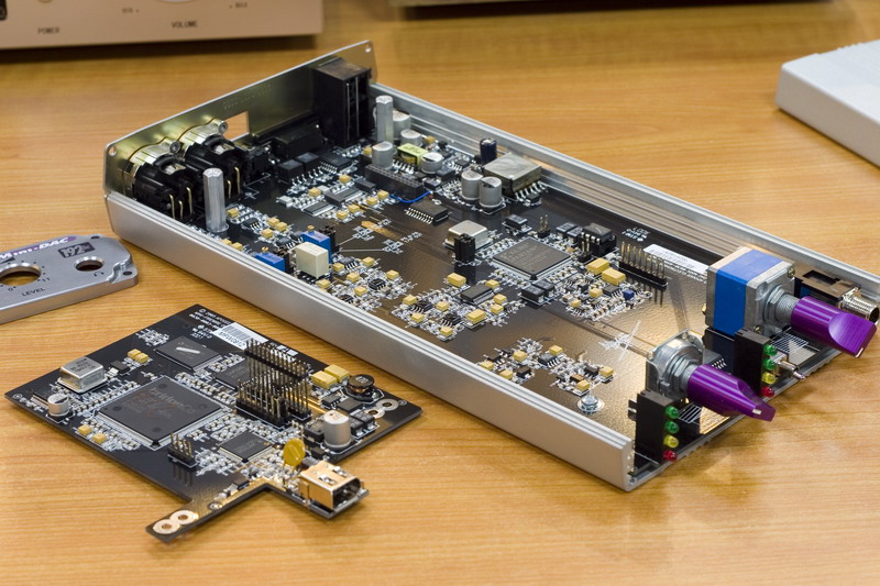

我觉得不是快慢的问题. 不是那么简单的事. 有人还经过实验证实,USB1.0这个很慢的古董传输方式音质反而好于USB2.0呢.
APOGEE为MiniDAC 火线版搞了一块有些复杂的板,我帖过图了,再帖一次. 看得出APOGEE对火线很认真. 我希望发信问下APOGEE,他做出取消USB版,改做1394火线版的原因何在? 是否经过研究证实了1394火线传输能提供更好的音质.

这里面因素很多。USB的协议,对于音频应用,支持给定带宽的模式,这时候错误的数据是被接受的,因为重新传输出错数据,就保证不了带宽。
慢,不保证绝对正确,可能就是音质不好的原因。
至于USB2.0么,得主机和设备都是2.0才行。我不知道哪个usb音频设备声称自己是2.0的。
另外,小白的minidac,如果能换用独立的hifi电源,不从主机取电(6线1394,是两对信号,一对电源的六根线),应该会有大提升。
