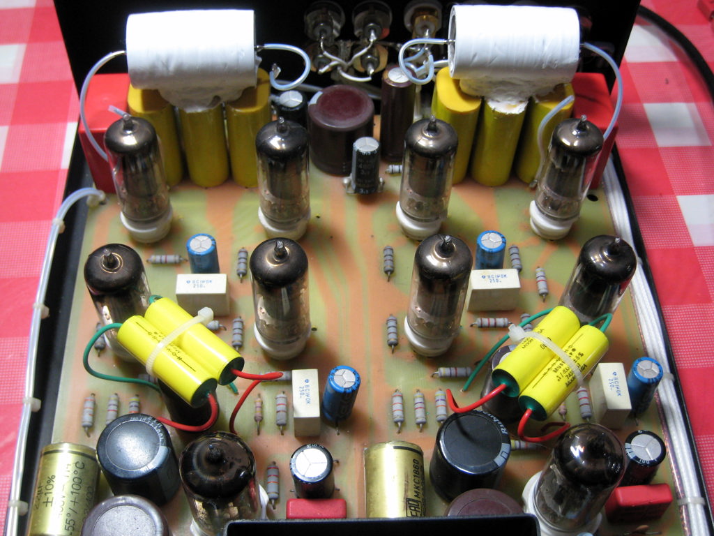

发表于 2007-12-29 02:13:00 | 显示全部楼层
原帖由 wbjia 于 2007-12-29 01:55 发表
实在服了潘兄,啥都知道
因为偶的副系统(300B推雨后初晴)是用了个解码器以便连接电脑听APE(从朋友那里刻了200多张DVD,里面都是APE……),但是偶的破声卡是不支持ASIO的,所以在网上研究了半天才搞明白如何设置。
春节回上海的时候最好能带副HD600以外的高阻耳机回来,过来帮偶听听8PR,因为8PR已经被偶折腾成照片里的样子,偶自己也搞不清声底是否会完全偏离“叶立声”……

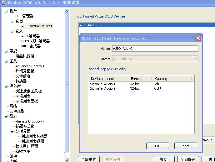

发表于 2007-12-29 09:02:22 | 显示全部楼层
DAC1-U要用这个第3方软件才能ASIO
DAC1-U先要装这个第3方软件才能用ASIO功能。
然后下载“foo_out_asio.dll”这个文件,然后将这个文件放到foobar2000目录下的components目录中,然后设置foobar2000的输出。

发表于 2007-12-29 09:20:29 | 显示全部楼层
原帖由 sygqy 于 2007-12-29 09:02 发表
兄弟和我的设置是一样的
但是,选择ASIO后,刚开始是单声道的
多选了几次,就正常了,怪!

发表于 2007-12-29 10:06:33 | 显示全部楼层
如果DAC1U是通过USB获得数字信号的话,选择ASIO输出应该不是最好的的设置吧。Benchmark的工程师有过解答:
http://www.head-fi.org/forums/f7/benchmark-dac1-now-available-usb-223006/index81.html#post3181223 第804楼。
不过也有说法认为选择ASIO输出也不错。
另外如果DAC1U是通过USB获得数字信号的话,那就与声卡无任何关系了,即没有声卡也无所谓。

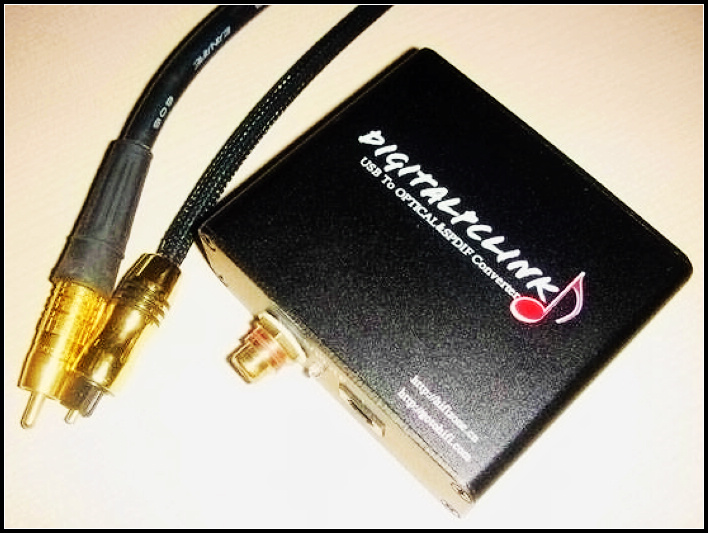

发表于 2007-12-29 12:29:31 | 显示全部楼层
这个以前用过,声音没有变化啊。
usb转同轴——DA10
