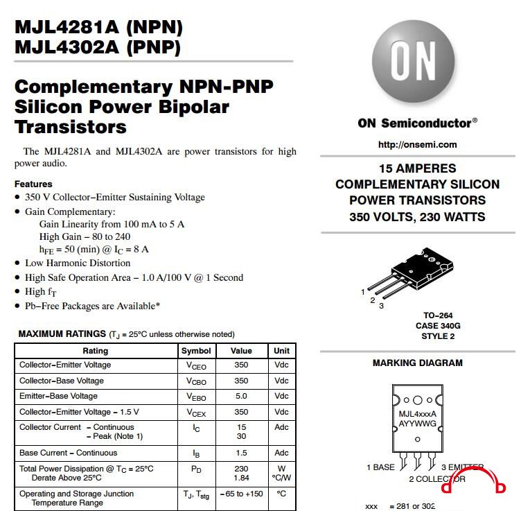

A120的研发始于去年下半年,正式的立项是九月吧,当然构想要早得多。首先是跟技术人员讨论方案,第一个问题就是管子型号的选择。因为自己想尽量少地使用对管(这样对声音有莫大好处),而要想100瓦就用一对管,选择面其实很窄,除了安森美没第二家了。我想用安森美的金封管,也就是自己A300后级用的那对,但技术人员推荐他家的MJL4281A和MJL4302A,认为这对管参数上更适合些。查了一下,功率最大230瓦,输出电流15A,最大30A,低失真和高线性度,其它指标也非常好,就选它了。

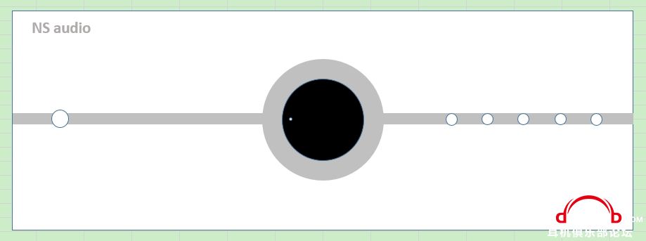

那个黑色的蘑菇头音量旋钮有点突兀,建议换成与箱体一色的平头旋钮这样整体感更好些,另外面板上的LED灯不要太亮,调柔和些,否则正面面对时刺眼,之前你家解码用户基本都在LED前贴遮挡物,有碍美观
后面解码已经调暗了,东西做得不够人性化,惭愧! 音量电位器是当初的设计,我还专门做成这样的。不过,不喜欢的人也不少,所以,我准备前期的用户,多附送一只金色的平头旋钮(银色的我试过了,感觉不够好看),自  详情 回复 发表于 2022-8-9 00:12

那个黑色的蘑菇头音量旋钮有点突兀,建议换成与箱体一色的平头旋钮这样整体感更好些,另外面板上的LED灯不 ...
音量电位器是当初的设计,我还专门做成这样的。不过,不喜欢的人也不少,所以,我准备前期的用户,多附送一只金色的平头旋钮(银色的我试过了,感觉不够好看),自己喜欢哪个上哪个吧。
