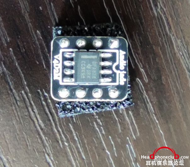

四、选择运放也是个事,最终确定opa828
运放选择具体过程不用累述,前面几款和opa2604应该说都是各有各的好,但都各有缺陷,高频优秀的吧,中频往往不够润;中频好听的吧,低频又会有些糊;中低频都好的吧,高频又不太行。测去测来,muses02和op2604算是其中的皎皎者,muses02的中低频好听,尤其是人声很有韵味,但高频暗了点,低频也会有点糊。opa2604均衡全面、三频都不错,但中频人声不如muses02好听,高频细腻度也还有空间(opa2604居然比另外几款价格贵几倍的好,是令我没想到的)。
不过我最想试的是OPA828,著名的OPA627和OPA827的升级版本,号称第三代运放。前二代的口碑非常好,第三代就是OPA828,它是一只单声道的运放芯片,参数非常漂亮,具有低失调电压(220uV),低温漂(0.5uV/℃),低噪声(4.3nV)和高达50MHz的带宽,以及150V/us的压摆率及宽工作电压。不过必须要用电路板把两块做在一起才能插入机器中使用。
插上去后,不出所料,传说中的好声出来了。高频细腻迷人,人声润,低频扎实有力、弹性良好,三频均衡又每一方面都漂亮,瞬间秒掉了其它几款IC。但出预料外的是,底噪却明显增加了,以至于完全不能忽略。为了排除IC的问题,我又重新找了一家再买了一块。到货后,问题依旧,这说明不是IC问题。于是跟技术人员再次讨论,技术人员建议我放弃(我估计这款片子厂家用得不多,多数是碰到了同样的问题)。但经过自己仔细地分析后,认为还是电路的问题。OPA828参数太好了,这让它对周边电路要求明显增加了。因此,必须重新设计运放电路,使得它可以满足828的高要求。
