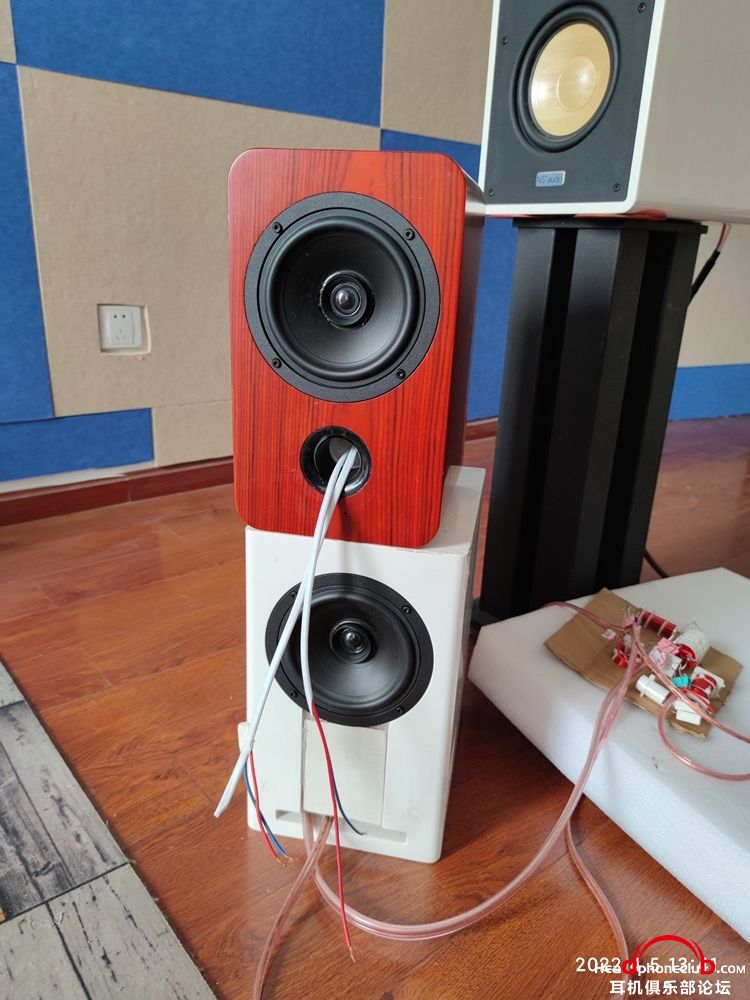

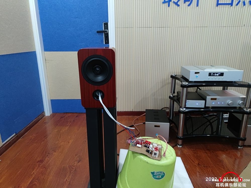

不过,我还是不太喜欢NS16的大箱,觉得也太大了(大约有11升,和NS15有得一比了)。就希望用NS16的箱体,只是把倒相管改到前面来。于是又打样,几个月后,收到了两种样品。这次不仅是简单对比,也要为它们设计调试好分频器了。下图是分频器调试过程中的NS16二代两款样箱。区别还是很明显的,加大体积后的低频要好太多了。因此,小箱直接淘汰。
分频器调试了好几种,主要是分频点不同。由于单元的升级,原来的分频点似乎不太行了(原NS16是用的2.5k Hz),曲线始终调不好,声音也不好听。然后一直升,一直升到3.8k Hz。然后,舒服了,曲线的平坦度和声音都可以了。不过,NS16居然、竟然用了这么高的分频点(一般三分频才会分频到这么高),自己都没想到。不过,低音单元的延伸完全没问题(它的延伸超过5k了),而且这样做NS16同轴单元中的0.75英寸的高音单元的负担很轻,高频失真更小,高频也更好一些,同时也完全不用担心烧高频头了。
这是和原NS16体积一样,倒相管做到前面的样箱的分频器调试
两兄弟合影
