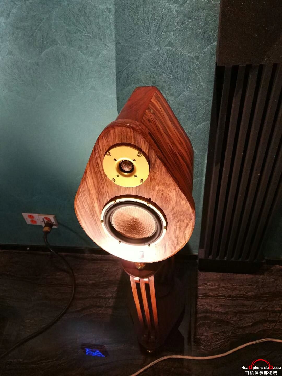

发表于 2022-9-27 20:09:37 | 显示全部楼层
蓝色童话 发表于 2022-9-27 19:56
杰长老,提个建议。目前做的确实是外形设计太差,严重影响了整个品牌。也不能说很难看吧,至少是非常的普通 ...
好看的造型声学设计会变得麻烦,喇叭要求也会提高。
长老看这个造型做出来要费用多少
也是木喇叭的音箱
也是木喇叭的音箱
这个外型的音箱昨天去海印广场看了,朋友做了外形一样但更颠覆的设计,音箱整体侧壁箱板去到5mm薄,前后板保持厚度,声音质感和乐感基本一致,完全没有箱音,试了三张碟:三盲鼠的爵士乐之声、竹吟2香港引进版、2023  详情 回复 发表于 2023-1-10 21:04
这外型不是一般的丑!  发表于 2022-12-10 18:49
这种造型不需要什么费用,我厂里做的有的是比这个复杂的。关键是,这样做体积上太浪费了,纯粹为了好看。这个就图片的做工相当一般。  详情 回复 发表于 2022-9-27 23:08
