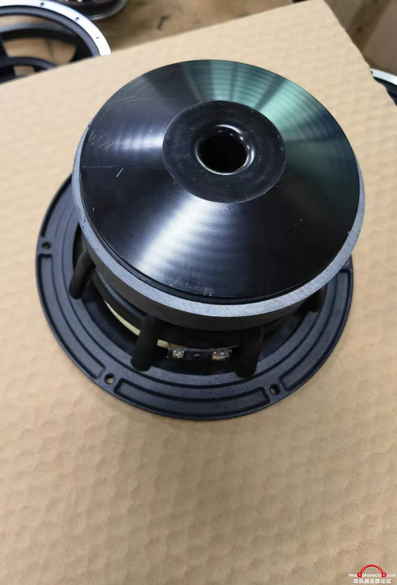

 楼主| 发表于 2022-10-19 01:05:44 | 显示全部楼层
低音单元自己原本想搞整个大的。于是想换个新的磁刚,这样不仅能提高灵敏度,还能改善频响,从而可以优化分频器,进一步提升它的易推性。样品也做好了,如下:
原来的是这样的:
http://www.headphoneclub.com/thread-297657-1-1.html
