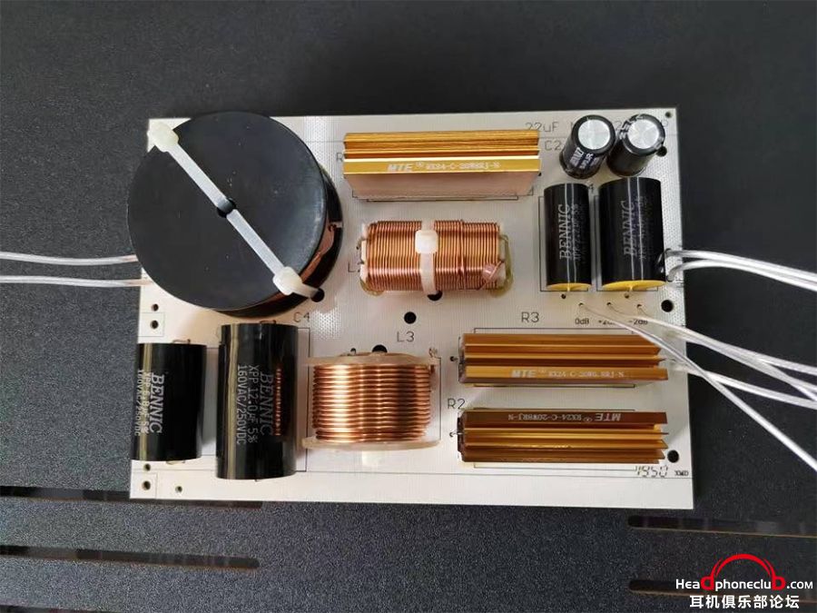

 楼主| 发表于 2022-10-25 01:14:02 | 显示全部楼层
分频器是音箱的重中之重,所以,优化分频器是必不可少的。不过,由于研发NS17时基本上已经把能试过的方式、分频点这些都试了个遍了(当初做了八版,从中选择的一版),所以这次由于单元和箱体都没动,分频器就没有在电路上改动,只在元件上升级而已。
下面是所做的对比分频器:
这是原版的分频器:
http://www.headphoneclub.com/thread-297657-1-1.html
39
2229
2015-2-23
 楼主| 发表于 2022-10-26 01:46:07 | 显示全部楼层
不过,试听的结果是自己还是觉得Bennic更好听些,声音更有美感。所以,又白干了。好处是,更好的电阻带来的影响是正面的,声音更宽松了(后面又换成带散热的电阻试了)。因此,NS17Pro分频器也就小小的升了个级。算是这次升级中最大的升级了。

 楼主| 发表于 2022-10-29 01:04:12 | 显示全部楼层
稍微做一下澄清,我猜想会有人可能会说分频器上的那两个低频分频电容妥协什么的。其实不然,这是Bennic专门为低频分频推出的分频电容。其中黑色为B04级旁路分频,黄色为最好的B03级。B03级电容市面基本无售,只能向原厂订制(市面上有的,我猜部分是向原厂订多了。更多可能是仿的,因为价格比向原厂订还便宜)。其价格可不低,比市面上常见的分频电容要贵很多倍,B03级电容甚至不比Bennic的XPP高频分频电容便宜。
